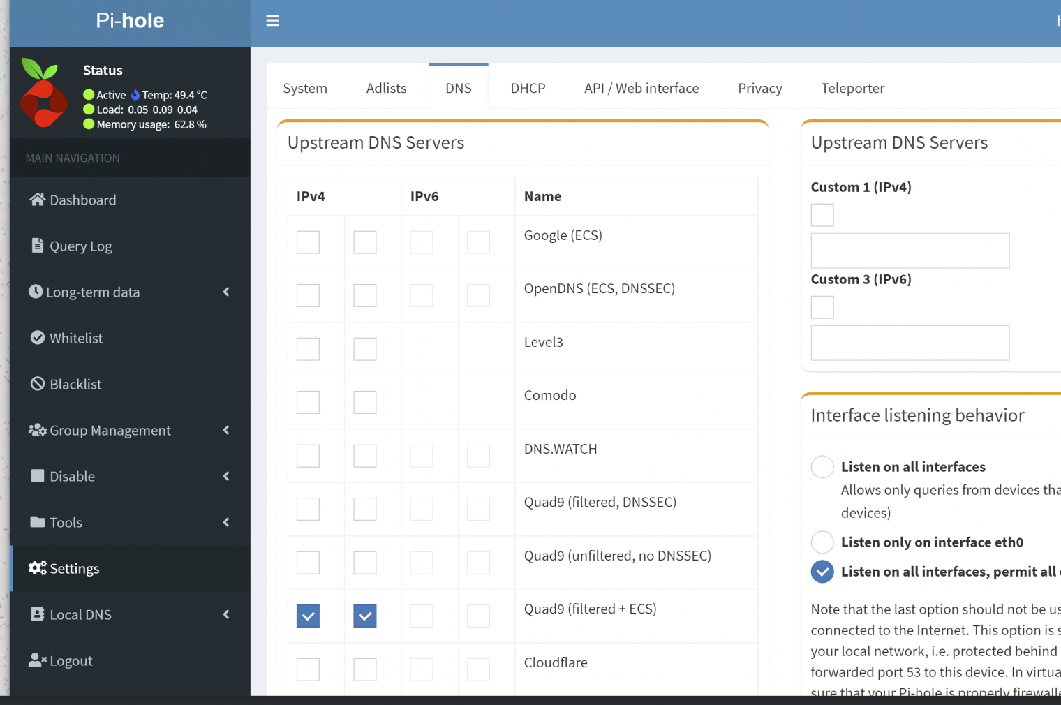

Ich bin mir inzwischen nicht mehr sicher, ob es am Router oder dem Client liegt. Denn wenn ich auf dem Raspberry nach DHCP Servern suche, dann meldet sich nur der Router.
ubuntu@pihole-ch:~$ sudo nmap --script broadcast-dhcp-discover -e eth0
Starting Nmap 7.80 ( https://nmap.org ) at 2021-09-08 12:35 CEST
Pre-scan script results:
| broadcast-dhcp-discover:
| Response 1 of 1:
| IP Offered: 192.168.0.57
| DHCP Message Type: DHCPOFFER
| Server Identifier: 192.168.0.1
| IP Address Lease Time: 30m00s
| Subnet Mask: 255.255.255.0
| Router: 192.168.0.1
| Domain Name Server: 62.2.17.61, 62.2.24.158
| Domain Name: home
|_ Default IP TTL: 64
WARNING: No targets were specified, so 0 hosts scanned.
Nmap done: 0 IP addresses (0 hosts up) scanned in 0.90 seconds
Da sollte sich eigentlich auch der Pihole melden. Ausser der Router filtert etwas.
