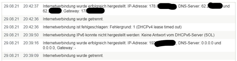

Derzeit betreibe ich die Connect Box im Bridge Modus, dahinter regelt eine Fritzbox 7490 den Rest (WLAN, LAN, Telefonie, IP-Tel). Alles auf neuestem Stand. Die Konfiguration der FB läuft seit jahren Problemlos, zuletzt an einem Sunrise DSL Anschluss.
Im Log der FritzBox sind die Abbrüche deutlicher und auch länger zurückwirkend festgehalten, in den letzten Tagen 16x (!) um:

Exemplarisch der letzte Vorvall in der Fritz Box registriert:
Dazu das Log der CB:
