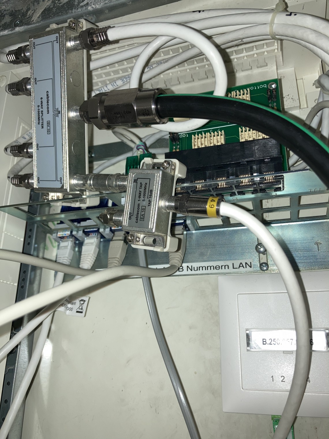

Dies ist mir schon klar. Aber die Bilder zeigen das dein Meinung “bitte nicht den Vorschlag mit Box ins Wohnzimmer stellen” nicht zutreffend ist und es eine weitere Variante für dein Wlan Problem gibt.
Vielleicht möchtest du diese je hören wie du weniger Kosten hast und keine neuen Geräte konfigurieren musst…
Wäre es theoretisch möglich die upc-Box im Wohnzimmer zu platzieren, gibt es dort eine passende Koax/TV Dose? Schüttle bitte jetzt nicht einfach den Kopf sondern lies mal weiter…
Die upc Box baust du aus dem Kasten aus und ersetzt diese gegen einen Switch wo du alle jetzigen vier Netzwerk Kabel wieder einsteckst. Die upc Box platzierst du im Wohnzimmer und verbindest sie mit der TV Dose und der Netzwerkdose. Die TV-Box steckst du direkt an die upc Box. fertig
Für diese Lösung musst du dir also nur ein Switch kaufen (ca. Fr 25 - 50.-) und kein zusätzliches “Gerät mit Antenne”.
