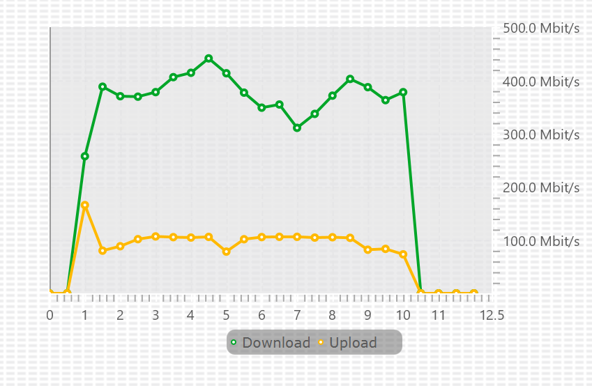

millernet Stimmt, ist mir gar nicht aufgefallen, da man ja den “Topspeed” viel prominenter als den Durchschnitt präsentiert. Habe jetzt nochmals eine Messung laufen lasse, sieht ja noch schlechter aus:
