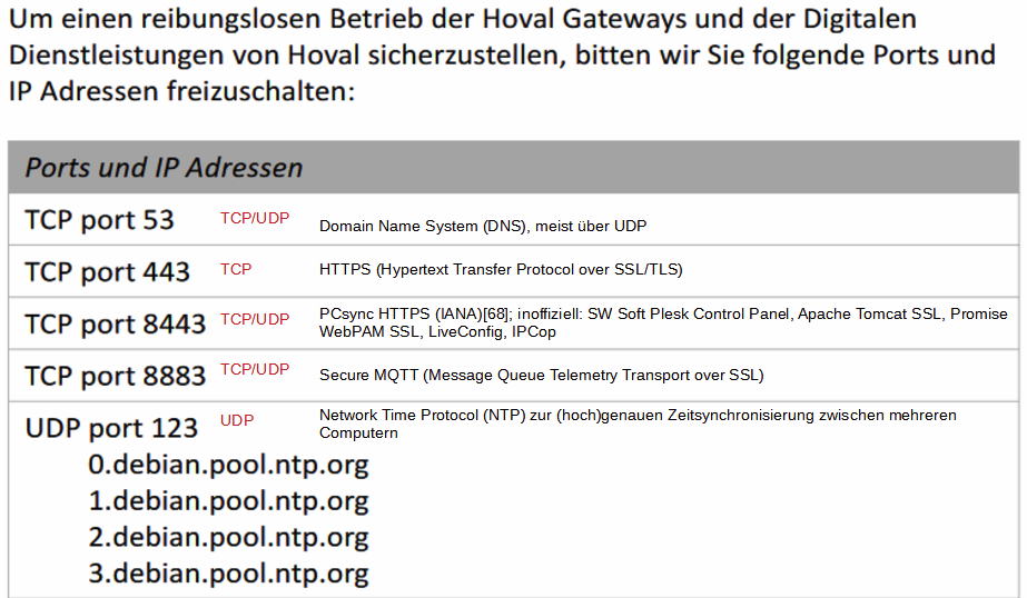

-In der Controller Software resp. auf dem EdgeSwitch die Ports weiterleiten und so konfigurieren, wie in der Anleitung von Hoval beschrieben.
