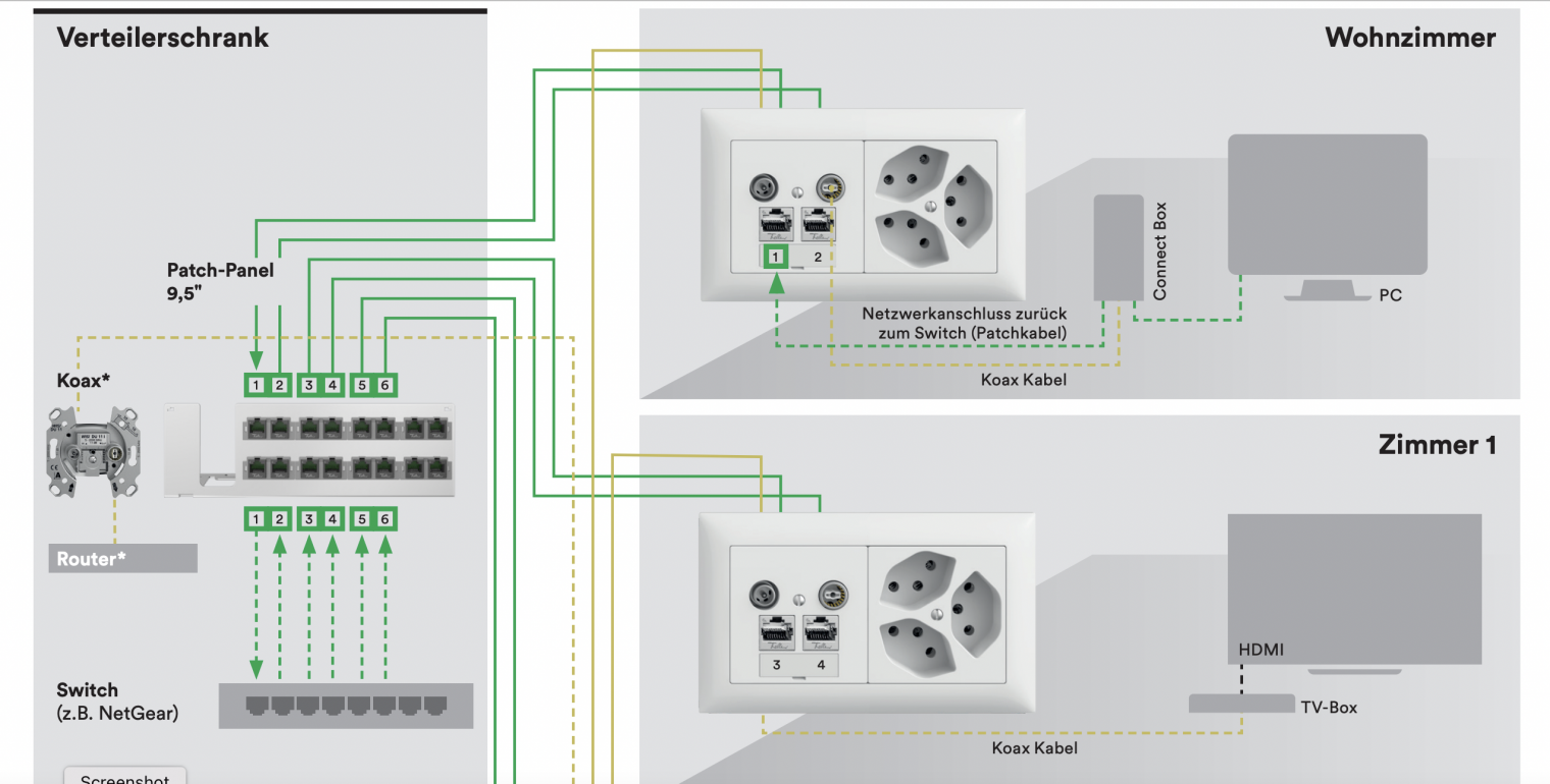

Du verbindest die Geräte (Giga-Box, Mac, etc) jeweils per Patchkabel mit der Dose in der Wand.. Die Dose in der Wand endet im Verteilerkasten (die orangen Kabel oben).
Wieso du Kabel ziehen willst wenn sie doch schon vorhanden sind… 🤔

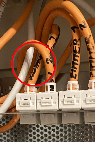

Im Verteilerkasten montierst du einen Switch. Strom dafür müsste ja oben links vorhanden sein.
Dann verbindest du alle orangen Kabel oben im Verteilerkasten per Patchkabel mit dem Switch. fertig
