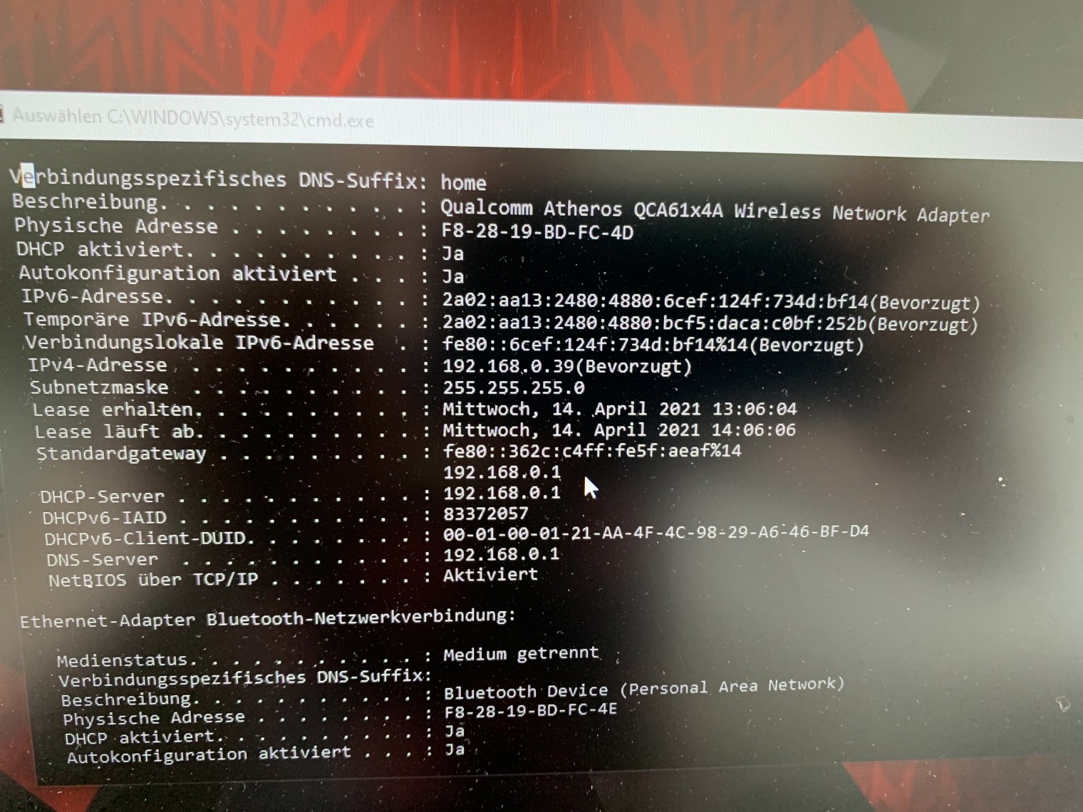

GVG Ah IPv6 DS-Lite, deshalb die 1 Stunde. Falls du dieses Foto nach 13:36 geschossen hast, funktioniert etwas im DHCP Bereich nicht. Nach der Hälfte der Lease Gültigkeit, hier also 30 Minuten, müsste er verlängert werden und sollte somit nie weniger als 30 Minuten Restzeit anzeigen.
Weshalb dies bei dir nicht funktioniert ist mir im Moment noch unklar. Du hast dieses Problem nicht, wenn du direkt mit dem WLAN der Connect Box verbunden bist?
Für weiteres Troubleshooting müssen wir wohl Wireshark nutzen, so in etwa 28 Minuten nach Erhalt des Lease und schauen was da mit den DHCP (BOOTP) Paketen passiert.
Es könnte auch ein Treiberbug des Wlan Adapter vom Laptop sein, prüf zur Sicherheit mal noch beim Laptop Hersteller ob es Updates dazu gibt.
