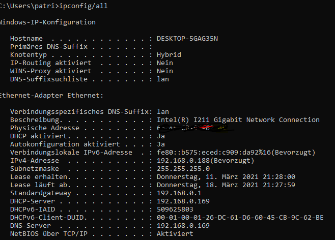

Das Phänomen kommt mir bekannt vor, obwohl ich einen anderen internen DNS-/DHCP-Server verwende ...

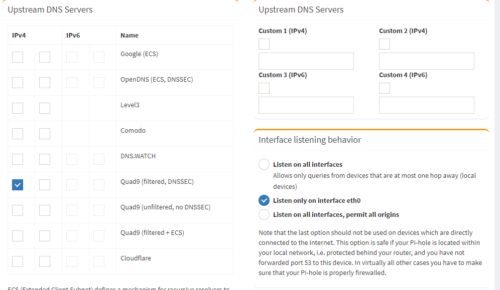

Wie sind die DNS-Einstellungen (Upstream DNS) konfiguriert? Wenn Du eine der vorkonfigurierten Optionen gewählt hast, dann sollte der Internetzugriff funktionieren. Wenn Du jedoch diese Einstellung manuell konfiguriert und dabei die Connect als DNS-Forwarder angegeben hast, dann kann dies zu Problemen führen.
Der DNS-Server auf der Connect Box scheint nicht korrekt zu funktionieren, wenn der DHCP-Server abschaltet wird. Daher sollte man die Connect Box als DNS-Server vermeiden, wenn man einen eigenen DHCP-Server hat. Wenn Du UPC als DNS Forwarder verwenden willst, dann solltest Du lieber die Server angeben, die Du in der Connect Box unter „Admin/Information/WAN IP Einstellungen“ findest.
