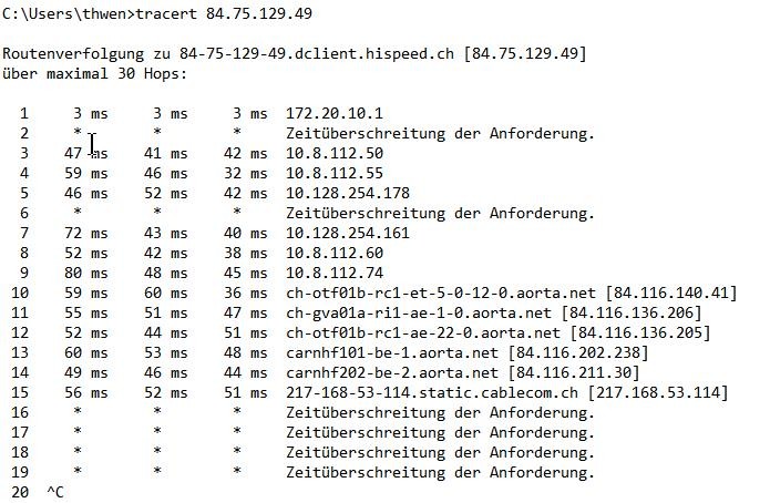

Ich habe Broadcast Ping jetzt eingeschaltet, aber es funktioniert noch nicht (habe den USG sogar restartet).
Mein Setup ist folgendes:
UPC Mobiles Internet -> UPC Kabel Internet
Was mich wundert ist, dass, wenn ich in die umgekehrte Richtung ein tracert laufen (fest -> mobil) lasse, und dann die beiden Resultate vergleiche, hier ein (default) Gateway 84-75-128-1.dclient.hispeed.ch [84.75.128.1] auftaucht der im anderen Fall (mobil -> fest) nicht angesprochen wird. Dass der tarcert dann ins Leere dann läuft, erstaunt mich dann nicht, da ich gehört habe, dass das nicht geht…
Daher wundere ich mich, ob innerhalb des UPC Netzwerks diese WAN Adressen in eingehender Richtung gerouted werden.
Ich würde gerne eine VPN Verbindung von aussen auf mein Netz hier aufbauen, aber so komme ich dann nicht weiter.
Vielen Dank im Voraus.
