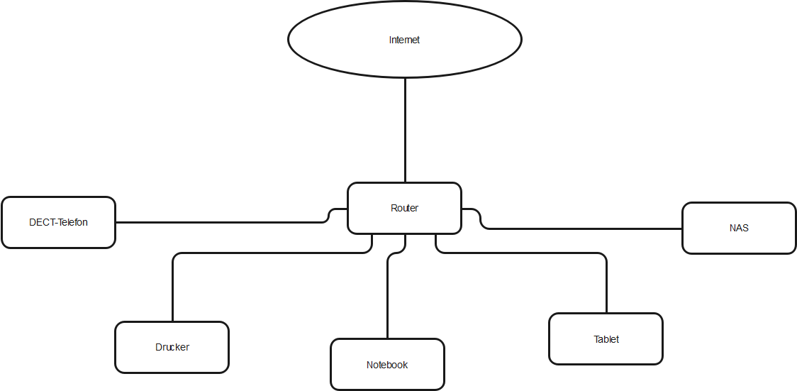

Am besten fängt man mit einer Zeichnung an. Ein Bild sagt mehr als tausend Wörter und ein Diagramm sagt mehr als eine ganze Litanei von Texten und Tabellen.

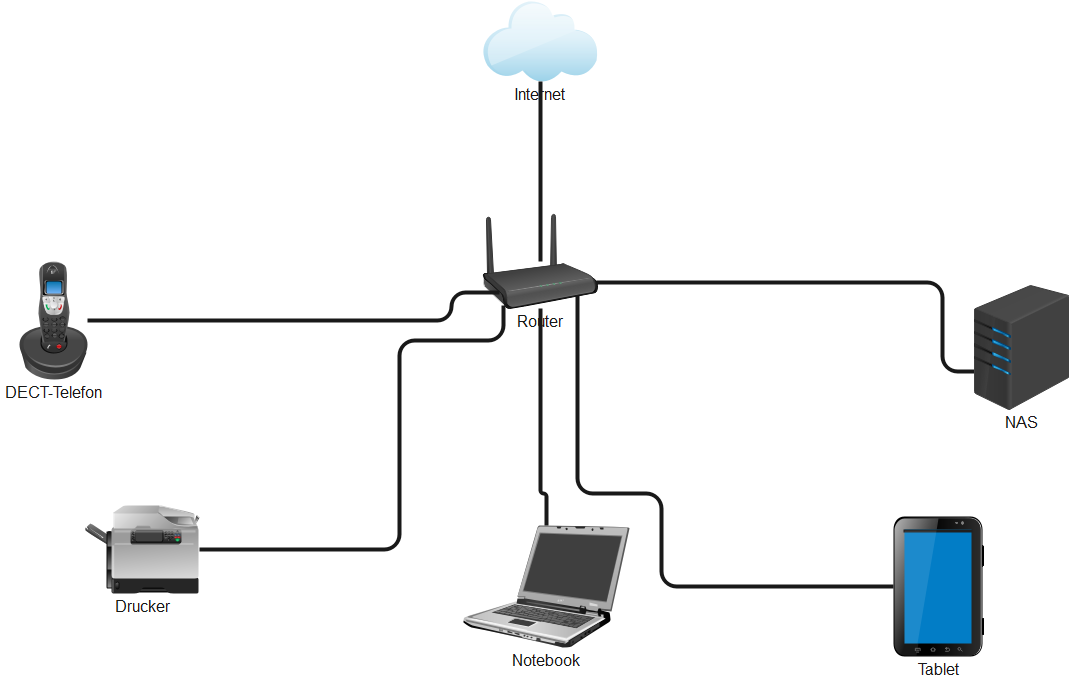

Ihr solltet versuchen, Euer Netzwerk mithilfe eines Diagramms abzubilden. Diese Zeichnung ist ein Beispiel dafür:
Diese Zeichnung ist zwar schön anzusehen, sie hat einen entscheidenden Nachteil: Man verliert viel Zeit damit, die passenden Bilder zu suchen und reinzukopieren. Stattdessen empfehle ich Euch, die Zeichnungen einfach zu gestalten. So könnt Ihr viel effizienter Arbeiten und schneller voran gehen. Hier die gleichen Informationen anders dargestellt:

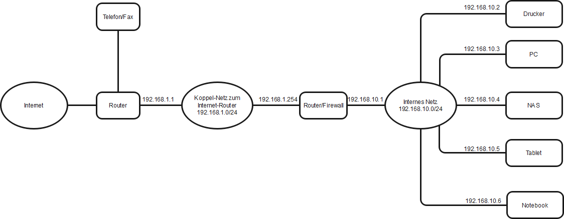

Beim “flachen” Netzwerk sind alle Geräte im gleichem Netz wie der Internet-Router. Diese Zeichnung zeigt wie dieses aufgebaut ist:
Im segmentierten Netzwerk gibt es eine Netzwerktrennung, d. h., es gibt zwei verschiedene Netzwerke, welche durch einen eigenen Router bzw. eine eigene Firewall getrennt werden. Dies kann wie folgt dargestellt werden:
Wichtig! Wenn man den Internet Router im Bridge-Modus betreibt, dann handelt es sich nicht um ein segmentiertes Netz, sondern um ein flaches Netz, das hintern einen anderen Router verlagert wurde.

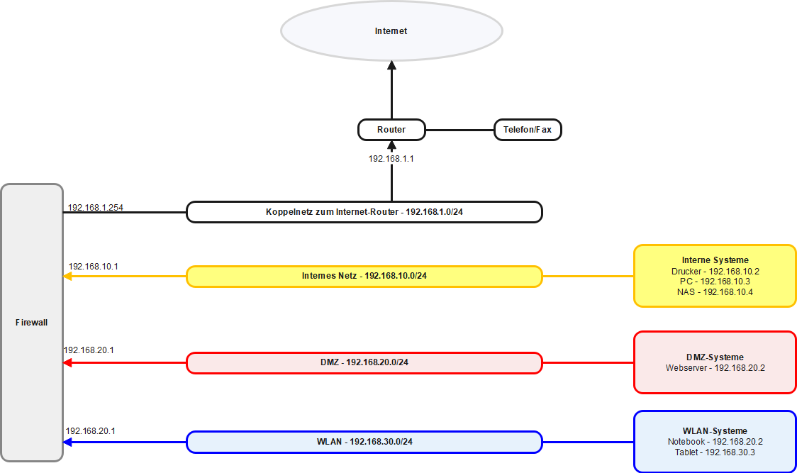

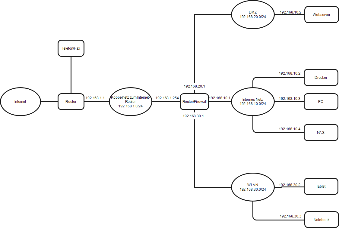

Bei einem stark segmentierten Netzwerk gibt es mehr als nur zwei Netze und sie werden in der Regel von einer Firewall getrennt. Die Zeichnung für solch ein Netzwerk könnte so aussehen:
Wie Ihr merkt, je komplexer das Netzwerk wird, desto unübersichtlicher werden die Zeichnungen. Daher empfehle ich Euch, mit dem Detaillierungsgrad nicht zu übertreiben und Darstellungsformen zu suchen, die Euch die Übersicht behalten lassen. Als Beispiel dazu, hier eine andere Zeichnung, welche die gleichen Informationen von der vorherigen Zeichnung beinhaltet:
Übrigens, Ihr müsst nicht nur “schwarz-weiss” zeichnen. Die Verwendung von Farben hilft dabei, die Zeichnungen übersichtlicher zu gestalten …

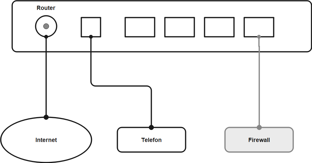

Wie bereits gesagt, je komplexer Eure Heimnetze werden, desto schwieriger zu zeichnen werden sie. Daher empfehle ich Euch, Physik und Logik getrennt zu zeichnen. Für die Darstellung der Logik habe ich bereits ein Beispiel mit der letzten Zeichnung gebracht. Nun wenden wir uns der Darstellung der Physik zu. Als Beispiel werde ich das stark segmentierte Heimnetz nehmen.

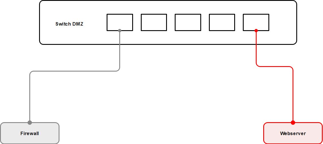

Am besten fängt man mit dem Internet-Router an und zeichnet eine schematische Darstellung des Routers und der Geräte, die angeschlossen sind:
Danach macht man mit der Firewall weiter …
… und dann das gleiche mit den restlichen Netzwerkkomponenten …
