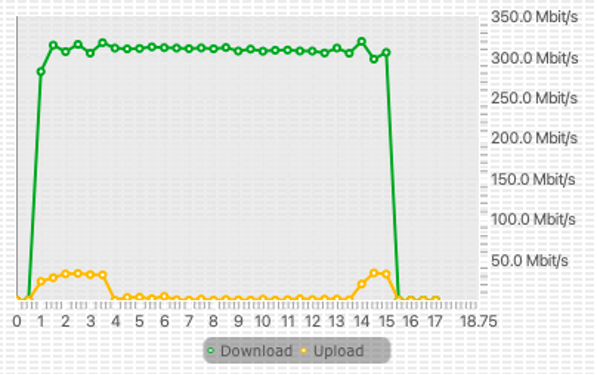

Daniele_Sunrise Die Messungen sind gemacht. In der Anleitung habe ich nichts über den Server, den du erwähnst gefunden. In den Einstellungen konnte ich dann als Referenz-Server (hoffe du meintest diesen) anstelle von automatisch, den UPC-Server auswählen. Hoffe das war richtig?!

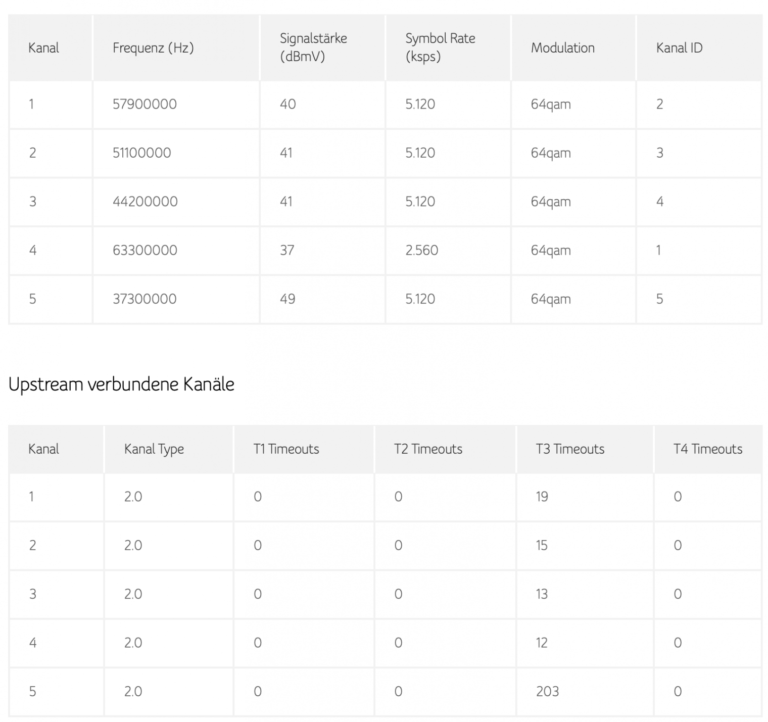

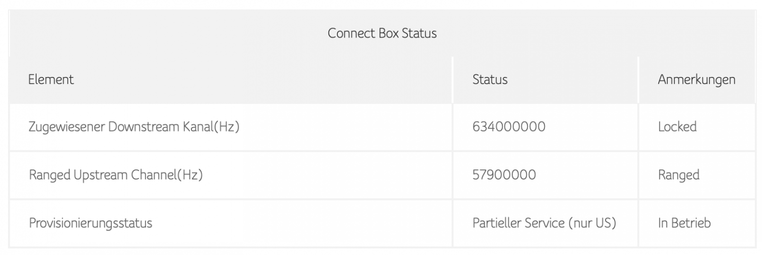

Wie oder wo kann ich das mit den Werten des Upstream überprüfen? Ist das hier sichtbar?
Du sprichst auch einen möglichen Mangel des Fernsehkabelnetzes an. Die Liegenschaft ist schon über 30 jährig. Wann die Kabel und Dosen installiert wurden, kann ich nicht sagen. Wäre es denkbar, dass das Verbindungskabel von der UPC-Zuleitung ausserhalb des Hauses zu den Dosen veraltet oder nicht mehr in Ordnung sind? Kann das auch ein Elektriker überprüfen?
