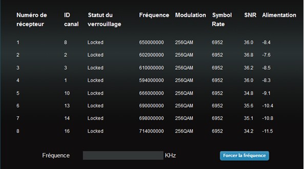

J’ai aussi remarquer quelque chose, bien que je possède la nouvelle box Horizon, dans les paramètres du modem, j’ai pu constater que je n’avais que 8 canaux downstream, mais on est bien d’accord que pour pouvoir atteindre 500 megaje devrais avoir 16 canaux downstream n’est-ce pas ?
![8 canaux.dib 8 canaux.dib](/assets/lithium/images/417i48FF010F52A22A29.png?v=mpbl-1&px=-1)
Est-ce que je suis le seul dans ce cas ? Est-ce que je vais denouveau devoir changer de box parce que celle-ci ne peut avoir 16 canaux ?
