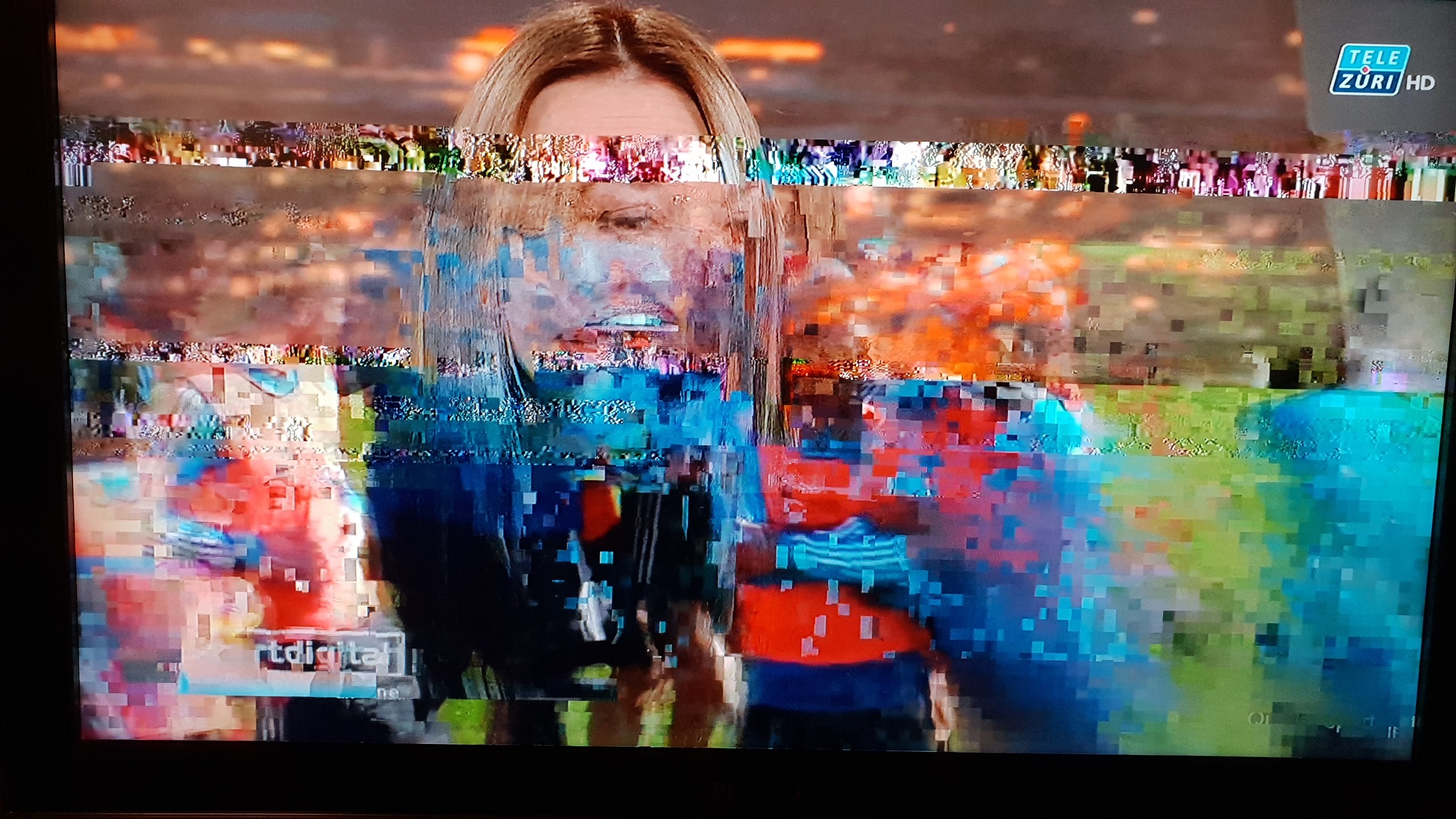

Um noch deine Frage zu beantworten:
Die verschiedenen Sender sind auf verschiedenen Frequenzen. Bei der Ausbreitung des Signals im Kabel vom Node weg werden hohe Frequenzen stärker gedämpft als Tiefe.
Das Signal wird “schräg” eingespiesen, d.h. beim Node sind die hohen Frequenzen stärker als die tiefen, irgendwann im Kabel sind sie dann gleichstark und am Schluss sind die hohen schwächer als die Tiefen. Das mal so als kleine HF Theoriekunde, die ich von einem Servicetechinker erhalten habe. (Stimmt das so @glarner)? Dies natürlich, wenn alles perfekt eingestellt ist, andere Fehlerquellen können natürlich auch noch vorhanden sein.
Deshalb kann es gut sein, das einige Sender bei dir noch knapp ein gutes Signal haben und andere schon ein Schlechtes. Das kann ein Servicetechniker aber beheben.
