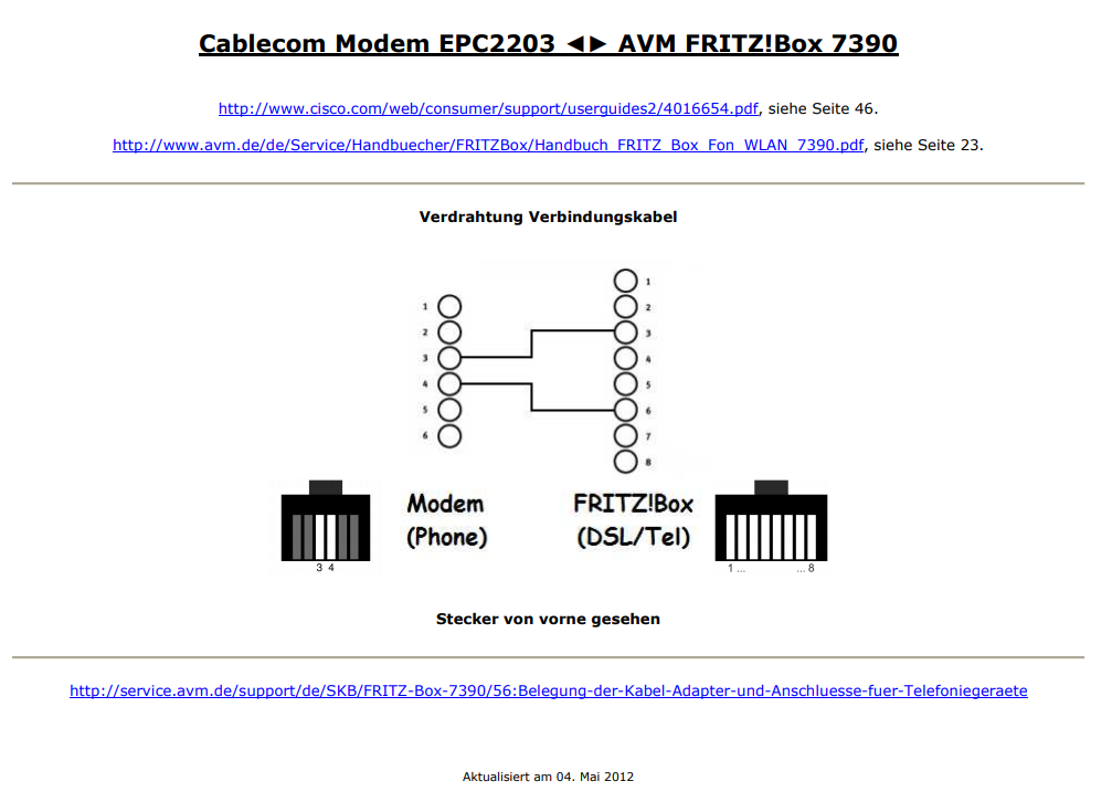

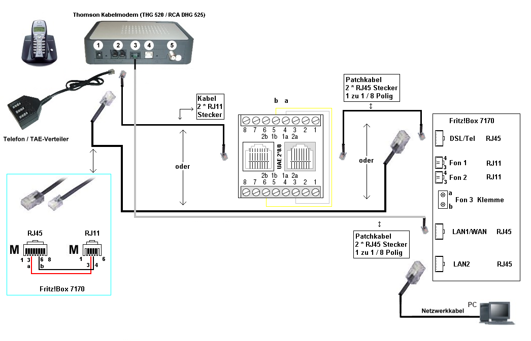

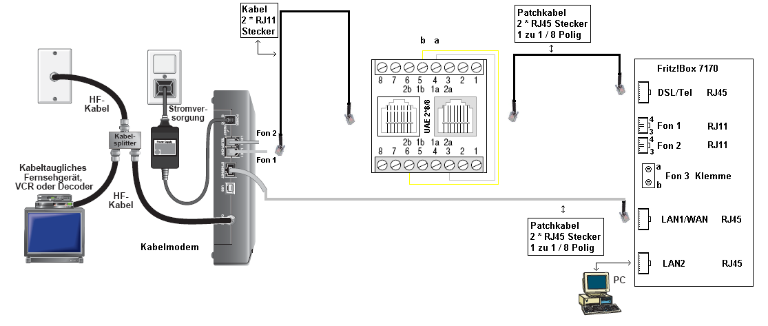

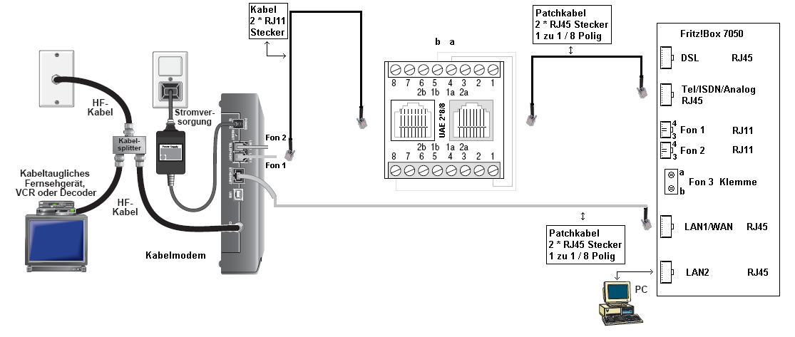

6) Als letzten Schritt muss der Telefonport 1 des Thompson Routers mit dem DSL-Eingang der FB verbunden werden.
(Aus ein paar Kabelresten habe ich mir das Kabel selbst gebaut) Wichtig hierbei ist auf die Stecker Belegung zu achten. (danke an chokito)
http://homepage.hispeed.ch/chokito/EPC2203_FB7390.pdf
so das wars schon Wer noch Fragen hat kann Sie hier gerne noch los werden. Bei mir läuft jetzt das ISDN Telefon ohne dem Cablecom ISDN Adapter der etwa 3 franken im Monat kostet. Außerdem funktioniert das Internet und TV
