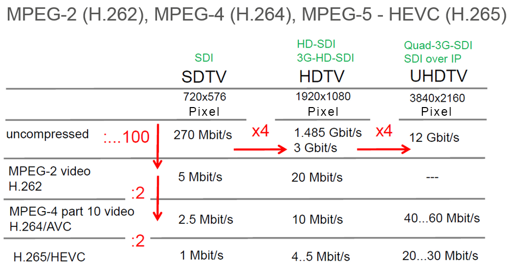

Verbreitet sind in unserem Versorgungsgebiet die TV Sender in SD, HD und UHD Qualität. In der unteren Grafik ist veranschaulicht, welche Übertragungsraten die jeweiligen Qualitäten ausweisen.
